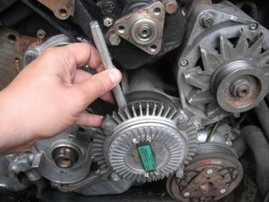

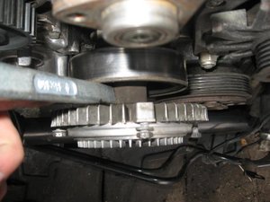

    Вот нагляднее, дырки:
    В какие-то 2 из них совать что-то, типо ключа болгарки:
    И откручивать:thumbup:

    Это шкив после снятия вискомуфты? Тогда вопрос как снять вискомуфту?
  6. Jurik
    Jurik Завсегдатай
    8 сен 2008
    579
    А8 2,5tdi, 100/45 2,3e
    Лисек, вот нахрена я все это писал выше? И фотки выложил для наглядности и описывал как раз то, КАК СНЯТЬ ВИСКОМУФТУ! 22 и 24 сообщение прочитай заново.

    Сегодня все снял с помощью ключа от болгарки. Jurik, спасибо за совет.
