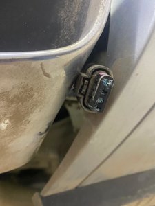

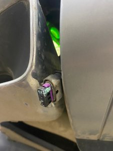

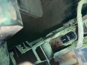

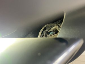

    Зимой прекратила открываться дверь багажника. Диагностика у официалов показала, что отгнили провода от блока управления открытия, находящегося под бампером (жуть какая-то, защиты от нашей дорожной гадости никакой нет, видимо). Под замену блок, проводка. Цена вопроса была озвучена в районе 18 т.руб. Поехал к неофициалам, протестили - результат такой же, но обещают только заменить блок и разобраться с разъемами их ремонтом. но блок только оригинал - в районе 7 т.руб. Собираюсь все равно делать. Привожу фото. Так что если есть возможность, можно попробовать чем-то защитить (силиконовой смазкой, например).
    С уважением, Юрий.

  16. advocat1975
    advocat1975 Участник форума
    19 янв 2020
    141
    Audi Q7 3.0 TFSI 333лс. 2017
    Провода может и отгнили. Но как вода в блок попала? Он герметичный, залит компаундом. Думаю, что там дело только в проводке.

  17. ioann
    ioann Старожил
    24 ноя 2009
    5.338
    Если конечно в живых осталась плюсовая нога в разъёме. Что вряд-ли.
  18. Юрий 72
    Юрий 72 Новичок
    8 фев 2017
    55
    Тульская обл.
    Q7 3.0 TDI
    Видимо, вопрос как раз в разъемах блока. Как поменяю и сниму старый блок, фото выложу.

  19. Paultmr
    Paultmr Участник форума
    12 сен 2019
    316
    У меня все также как написал Юрий72, не работала с ноги задняя дверь. Машина на гарантии ещё, официалы сказали отгнил провод (про блок ни слова). Пол часа и все в порядке, заменили провод.
    Но теперь не работает кнопка открывания задней двери)))))) Пока пользуюсь только ногой))))
