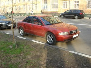

    хочу чтоб нужный % красного остался, чтоб гайцы не докапывались. Подкапотное пространство - входит этот % ?? :shuffle: Думаю перед золотом и переходит плавно в красный цвет. Красный еще какой нибудь необычный подобрать :)

    -Красный-карбон!
    -подкапотное не считается...
    -а по документам, какой цвет? Сменить доки особо не трудно, я делал себе черный мат, перерегистрировал ТС, заняло один день, отдал рублей 200-30, правда, это было года 2 назад, сейчас наверно дороже....

    По докам красный цвет, вот фото. Не хочется цвет в доках менять. А какой % цвета должен присутствовать по документам?

    Вроде больше 50% . Покрайней мере у меня у многих знакомых затянуты крыша+капот+багажник и ни один ИДПС не докапывается.
    П.с. ИМХО для твоего цвета авто - золото хром по верху вообще не в кассу будет..... или тянуть всю или мне кажется будет колхоз.... тебе если только верх тянуть, пошла бы пленка какого-нибудь черного или очень темного цвета.

    тоже так кажется

    Ну да , тут надо будет все взвесить хорошо, чтобы сочетался переход из одного цвета в другой
