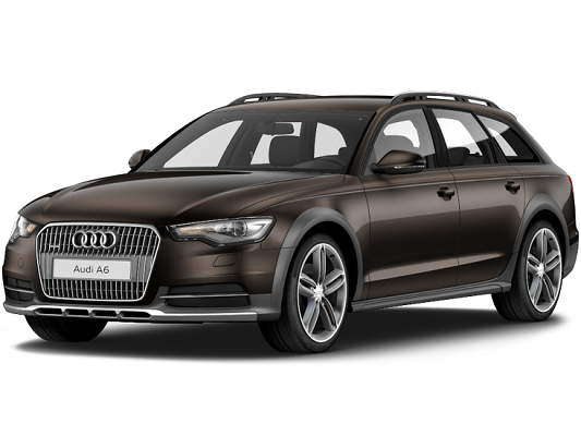

    Товарищи, у меня вот такой мобиль:
    Потенциально подумываю затянуть в матовую коричневую пленку серый пластик. Передний и задний бампер, пороги, крылья.
    Цвет хочется максимально близкий к цвету автомобиля.
    1. Бывает такая пленка?
    2. Сколько времени занимает такая обтяжка?
    3. Не будет ли отслаиваться?
    4. Что примерно по деньгам может выйти?
    5. Вообще, стоит ли этим заниматься? :)

    Обтягивать тогда нужно полностью, и как правильно сказали не заниматься "колхозингом".
    Коричневые пленки есть. но, сказать что они будут с краской 100% индентичны нельзя.
    Время работы оклеить полностью занимает 3-5 дней.
    По деньгам на полную оклейку, все зависит от стоимости пленки, есть метр по 1.000 рэ. а есть и по 3.000 рэ. за погон. метр.

    1. Бывает, но в цвет попасть практически невозможно, автомобиль то у Вас не матовый.
    2. Около 1 дня.
    3. Не будет.
    4. Сложно сказать, плёнка таких цветов продаётся погонными метрами размером 1,52х1 м. Сколько её потребуется можно будет сказать только по факту обклейки.
    5. Стоит перетянуть всю машину, эффект будет несравнимым.
    6. Отписал в личку.

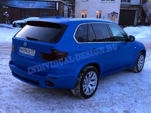

    Как вариант оклеить автомобиль матовой прозрачной пленкой Kpmf, изменится вид, добавится практичность за счет матовой текстуры.

    Сейчас модное направление: матовый хром от компании Tecwrap. Хорошая пленка, интересный эффект. Она идет трехслойная : база хром, далее цветная витражка и матовый ламинат
