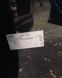

    Нашел у себя такую наклейку на стойке, никогда раньше внимания на нее не обращал.

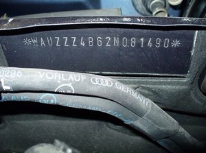

    Имел ввиду вот такой вин, выбитый на кузове. Именно он находится в багажнике и на него смотрели сотрудники при постановке на учет.
    Пс: фото не мое!
