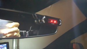

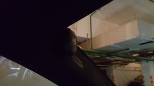

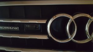

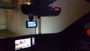

    Поставил разнесёнку. Покупал на Горбушки. Прошу прощения за фото. Фоткал в гараже. Катаюсь где-то 4 мес с ним. База обновляется раз в месяц. Радарная часть работает хорошо. Gps модуль под передним бампером, ловит через пластик отлично. Модуль gps заливали спец составом от воды и грязи. Проверили работает. В общем советую, у кого бюджет позволяет.

    Приемник в бампере надо было ставить ниже - понятно что больше будет засираться, но зато и менее видно.

    Но смотрится ...,вообщем сами видите.

    Ловит помех немного. На таурег ругается. Радарная часть отрабатывает хорошо. Порог по умолчанию задан 80 км в час. В настройках не могу найти как поменять, чтобы пищал постоянно по приближению к камере по gps. А то получается еду 70 км он скажет камеру название и не пищит, только показывает дистанцию. Иногда забудешься после того как как сказала про камеру малость поднажмёшь и усё... жди счёт. Про радарную часть - ниже ставить точно не буду. Хочу маленько выдвинуть наружу, так как начинает брать где-то с метров 200 в потоке. (По прямой метров 350 без потока авто). Считаю малость решётка закрывает. Хотя пока не сделаю, не уверен. Поставил так как нет вариантов и поддержка нормальная по обновлениям баз. Лазерный датчик залипил на стекло за зеркало. Но он думаю мало что даёт у нас.

    Чем приемник выше,тем лучше прием

    ИМХО Не надо ни чего выдвигать, разберитесь с настройками по мануалу. ( там 3 или 4 уровня чувствительности) и ( умолчание на 80км - многовато,( будите попадать на штрафы ) хотя бы на 75км )
