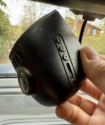

    Помогите советом- стоит Carlink DVR-OEM-WiFi (Audi) - ставил ещё при покупке- работал все окей, но последний год - мигает, дает к себе подключится, показывает картинку, но в списке файлов пусто. На флешке тоже ничего нет. Хотя жму запись- и вроде как начинает писать. Что можно сделать? Где можно обновить прошивку? Производителя не нашёл. выглядит так:
