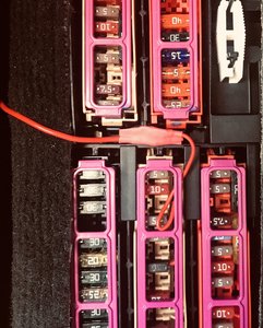

    Для подключения под площадкой совершенно незачем ни пороги разбирать, ни ковролин поднимать. Вообще ничего не надо снимать, кроме самой площадки и кожуха с торца торпеды.
    40мм провода прокладывается поверх ковролина и ПОЛНОСТЬЮ закрывается накладкой педали. Из под нее и уходит за облицовку.

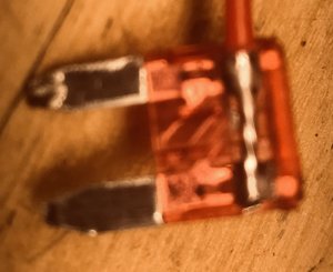

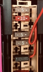

    На фото видна прокладка провода. Подключение производится через доработанный предохранитель, который перестал быть предохранителем и стал ответным контактом разъема.
    Для этого в боковой поверхности предохранителя сделан пропил надфилем до контактов и припаян провод. Потом окрашен (по желанию :) ). Устанавливается в любое свободное место блока предохранителей, что на фото. В этом блоке все предохранители ACC. При этом во всех свободных местах только входной (слева) контакт присутствует.
    В провод врезан (на фото в двух слоях красной термоусадки находитсся ) полисвич на 900mA .
    Все выводится под кожух с торца торпеды и там заканчивается гнездом прикуривателя под штаный блок питания регистатора.
    Вся проводка с прикуривателем ставится и снимается за несколько минут без ее разборки.
