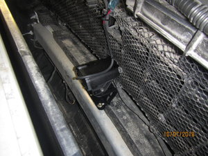

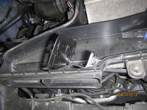

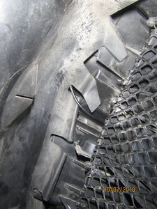

    Вчера поставили. Стоимость установки в конторе которая ставила мне Пандору - 3.5 т.руб. Официалы запросили 15 т.р.
    Площадку из комплекта согнули как на фото и прикрутили к ал. усилителю бампера ( может это и не он ). Антенну GPS расположили слева по ходу рядом с фарой. Все есть на фото. Питание на приемник РД пропустили в салон слева по ходу и подсоединили к разъёму диагностики. Кабель питания коротковат и его пришлось нарастить. Антенный кабель провели там же и далее под обшивкой до регистратора.
    О результатах использования говорить рано, но первый впечатления такие. Холодный старт GPS 3-4 минуты. Все стационарные радары (которые я и так знаю ) и оповещаются из памяти и детектируются. Ложных срабатываний пока не было. Проехал с ним 60 км, так, что это самые предварительные впечатления.

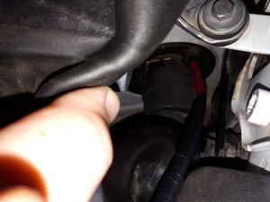

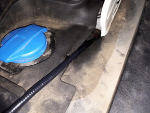

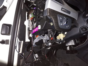

    Прокинул питание под капот из салона. Что делал:
    1. Снял пластик под рулём.
    2. Из салона нащупал жгут проводов, идущих из под капота, там есть 2 пустых "соска" для проводки.
    3. Проткнул толстой проволокой один из "сосков" из салона.
    4. К проволоке изолентой прикрепил гофру с проводом, протянул под капот.
    5. Питание взял от блока предохранителей под площадкой левой ноги водителя (нашел тестером, если не ошибаюсь, то самый верхний левый блок, 3 разъём сверху - у меня был свободен). Для питания купил штекер "папу" и выносной предохранитель "лампового" типа с корпусом.
    6. Дальше дело техники.
