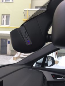

    Сегодня наконец установил регистратор, на все ушло полтора часа. Питание взяли от пучка который идёт к " переключателю дальнийближнийсвет" желтого цвета проводок. Встал как не странно отлично, как там и был. Программа которая была в инструкции не хотелась грузится. Спасибо за новодку Olegtum. FinalCam заработал. Качество картинки мне и установщику понравилось.

    pesbog, важнее не исполнение, а где стоит камера переключения дальнего. Накладка, вместо которой ставится регистратор, одинакова для всех версий.
    Но если у вас переключение дальнего (камера) в этой накладке, а не выше - с регистратором вы камеру потеряете. Соответственно автодальний.

    Не совсем все понял, Извените. Переключения дальнегоближнего остаётся на месте, его не кто не трогает . Вся эта преблуда с регистратором ниже. Светом вчера пользовался, работает . Датчик температуры салонный ,который находится в верхней консоли, тоже работает.

    pesbog, есть комплектации, в которых камера автодальнего именно в этой накладке. тогда при установке регистратора камера теряется. об этом, скорее всего был вопрос.
    т.е. камера дальнего света бывает в двух местах: 1) в бороде между крышей и зеркалом (как у вас), 2) прямо в зеркале (именно в накладке, вместо которой ставят регистратор).
    если камера в накладке - либо она, либо регистратор.
    ну и повторюсь, накладка эта одинакова для всех. соответственно регистратор подойдет на любой q7 4m. вопрос только у кого где камера.

    Я сегодня постараюсь сделать фото, чтобы было понятно где что находится. На моем авто "все " датчики расположены выше установленного регистратора. Как описывал Zetek.

    Gizmo, вы с улицы на зеркало свое гляньте и все поймете )))) камеру видно прекрасно. Она у вас либо в накладке зеркала. Либо в блоке над зеркалом.
    Если в накладке зеркала - то уже ыыглядит как китайский регистратор ))) но тогда регистратор такого типа не поставить.
