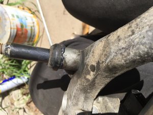

    Kondor48, не получилось у меня сделать то, о чём я задумал изначально (то, о чём я тебе говорил в личке). Конструкция втулок трапеции оказалась не такой, как я предполагал. Хотел применить термоусадочную муфту. Но там её можно было применить только в одном месте и уйти от колпачка. Но смысла не было это делать только в одном месте. Или везде, или уже не заморачиваться.

    Согласен. Тем более, если (как в твоём случае), уплотнительные колечки целые, то достаточно при сборке просто набить под колпачек по больше смазки.

    Создалось впечатление что трапеция уже менялась. Больно хорошо все разобралось . Иной раз паяльной лампой приходится греть ...
    Самый проблемный паразиты шкворень. Три года назад на него поставили пыльник от Ниссановской трапеции. Осенью эта машина придёт на ТО , посмотрим итог эксперимента .

    Всё нормально , "паразит " как новый . Пыльник работает.

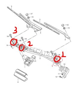

    KOSTIA65, покажи на схеме куда его ставить... На шкворень - на который уже ставятся дворники ??
    Их две штуки нужно?

    Они на осях стоят.

    То есть где обозначил 1,2,3 ??

    Вот так???

    Да, всё верно.
