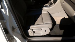

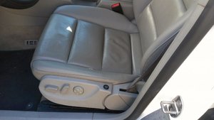

    Здравствуйте, решил я установить в мою машинку подогрев так как владельци во Флориде исключили эту опцию при покупке, а у нас, знаете, зимы холодные... Вообщем думаю отчет пригодиться тем кто решил разобрать седушку для ремонта или установки подогрева или еще чего либо. Как снять сиденье с авто я не снимал, ничего сложного и поломать врядли что можно, а вот кожа. дело нежное...
    Спасибо моей жене которая снимала все это дело впервые)
    Монтаж видео делал тоже впервые.
    http://www.youtube.com/watch?v=hhQaut-f8as

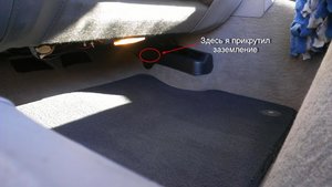

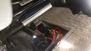

  3. Guyshka
    Guyshka Участник форума
    29 фев 2012
    116
    A4 1.8t 04 fwd
    Там как бы уже вся проводка готова, только требуеться подсоеденить + и -, вот я и взял + с проводки сиденья, а заземлил шурупом в корпус под сиденьем, включатель вывел на боковину сиденья.

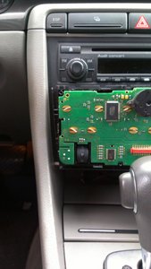

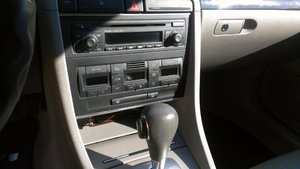

  5. Guyshka
    29 фев 2012
    116
    A4 1.8t 04 fwd
    вот какая у меня приборка, а с подогревом не подходит, вот и пришлось просто подключать к сидению

  6. Concorde
    Concorde Завсегдатай
    22 янв 2010
    508
    А4/8Е 2.0 01г.
    Теперь понятно,у меня такой же блок климата.Я тоже озадачен обогревом сидений,только я хочу сделать штатной проводкой,но прежде сиденья надо поменять(от В7,спортивного типа).

  10. Guyshka
    29 фев 2012
    116
    A4 1.8t 04 fwd
    Видишь, если я поставлю блок с попогрелкой, то у меня получаються такие вот щели по бокам.
    А если поставить могнитолу с кассетником то соответственно будет ссужение к низу и щели исчезнут, вот что я имел ввиду.
    Но может на европейках по другому, но на американку я не нашел к моей Concert климат с подогревом.

  11. Concorde
    22 янв 2010
    508
    А4/8Е 2.0 01г.
    Так это 2din климат,он что на Европу,что на Америку одинаково сужен,так как ставится ниже.
  12. dus72
    dus72 Старожил
    4 янв 2009
    12.791
    Тюменская обл.
    957 4.5t Magnum 23"
    по схемам там все просто - провода идут сразу на блок климата
    поэтому ставить блок климата с подогревами и просто докидывать провода
    подпишусь - посомтрю ролик когда буду шкуру со своего седла стягивать )
