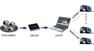

    Я конечно не спец, но как я бы себе это сделал: 4 камеры (Например ZT-802A www.radiocam.ru или лучше ZT-802R у ней спектр в сторону ИК диапазона смещен но по 2500) и 4 приемника дома. Это если машина в прямой видимости. Либо 4 проводные камеры (глянь там же) и регистратор к ним. Ссылка и модель камеры приведены для примера. Можно набрать в яндексе "Беспроводная мини камера" и будет куча ссылок. Аппаратура примерно одинаковая вся только названия разные)))

    Вот картинку надыбал для проводного соединения (внутри машины). Для беспроводного изменятся камеры и usb регистратор будет брать сигнал с приемника. Соответственно дома. Стоимость - камеры 1000х4, регистратор 1900. В беспроводном случае к камерам + 500х4. Без учета стоимости ноута
