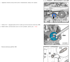

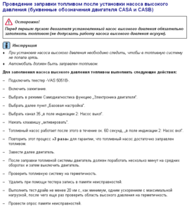

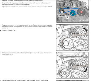

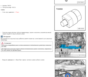

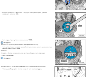

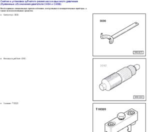

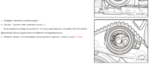

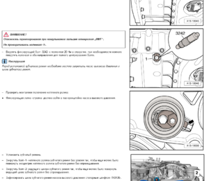

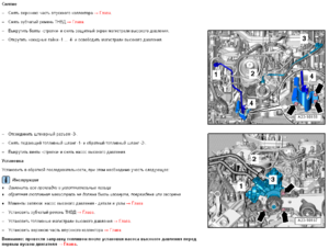

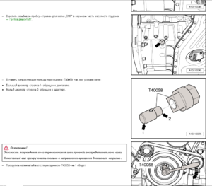

  16. Kotofay
    Kotofay Живу я здесь
    25 апр 2008
    1.052
    Калужская обл.
    Q7 S-Line/BUG
    casa_su.PNG casa_sur1.PNG casa_sur2.PNG casa_sur3.PNG casa_sur4.PNG casa_sur5.PNG casa_sur6.PNG casa_sur7.PNG casa_sur8.PNG casa_zt.PNG
  17. Andrey Sol
    Andrey Sol Новичок
    6 мар 2018
    22
    Владимирская обл.
    ауди q7
    скинь плиз в четком формате, почему то размазаны фото и руководство
  18. Andrey Sol
    Andrey Sol Новичок
    6 мар 2018
    22
    Владимирская обл.
    ауди q7
    #18 Andrey Sol, 19 май 2018
    все скопировал!!! огромное спасибо!!!
    по данному руководству метки все же есть получается, но никто так не делает как я понял , просто отсмечают как было и меняют насос тнвд.
