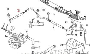

    Пока 1000 только. Интересно кто первый сдохнет. Шланг за 2000 р или этот насос.

    С шлангом, что может случится?

    Думаю он может банально лопнуть. 105 бар не шутки. Оригинал под двацатку стоит.

    Там такое большое давление? У меня напорный шланг 6 мокреит, правда стоит меньше 8 тыс

    Заводской насос давит 120 по-моему. И давит он это все в шланг номер 6. И если он лопнет вдруг, вся жидкость мгновенно свалить из системы. И если мотор не заглушить, то велика вероятность гибели насоса. Мокреет это плохо. Он может и долго ходить, но может и мгновенно обос..ть всю малину.

    Шесть лет мокреет, все денег жалко за такой маленький шланг)
