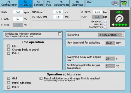

    Оппа, Вы признали, что ГБО 4-го поколения ничем не отличается от бензина. Уже прогресс.
    А я знал, что вы об этом спросите и ждал этого вопроса, но раньше об этой функции не писал, чтобы не сделать вам кашу в голове.
    Отвечаю: функция "Работа на высоких оборотах" стоит в положении "только газ".
    • OPERATION AT HIGH REVS (РАБОТА ПРИ ВЫСОКИХ ОБОРОТАХ)
    GAS – Машина функционирует на газе. При достижении пределов времени газового впрыска (газ превышает время цикла) происходит одновременное добавление небольшой части бензина. Указания на переключателе остаются, как при функционировании на газе.
    При устранении «флажка» в окне возможно отключить эту функцию, и в случае достижения предела газового времени машина переходит на бензин с соответствующим сообщением на переключателе.
    PETROL (БЕНЗИН) – Машина функционирует временно на бензине при высоких оборотах и высоких нагрузках двигателя.
    Возможно установить как число оборотов, так и время впрыска, превысив которое, машина перейдет на бензин: для работы на бензине необходимо выполнение обоих условий. В этом случае на переключателе отображаются показания на газовый режим.
    PETROL CONTRIBUTION (ВВЕДЕНИЕ ПОРЦИИ БЕНЗИНА) – можно ввести маленькую порцию бензина во время работы на газе. Можно установить время впрыска, по истечению которого подается порция бензина, и установить миллисекунды этой подачи. Эта подача затем вычитается из времени бензинового впрыска перед тем, как вычислять соответствующее время газового впрыска.

    Да раньше ты просто писал, что эти 10 литров у тебя для запуска, а теперь в них же растворил и бензин на разгон. :nod:
    В общем нет веры в твоё видео за бензиновые 8 секунд, запутался ты совсем.
    Отключай насос, и вперёд на чистом газе.

    Это касается рассчётов по расходу топлива в общем.
    Может я не так понял твой вопрос, тогда извини.
    А про разгон на чистом газу, я тебе уже ответил, что у меня стоит.
    P.S. Не верится, вот и не верьте, вас никто не заставляет. Я выкладываю факты.
