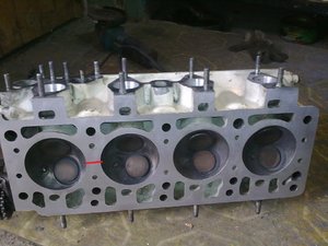

    На первой папиной иномарке (Daihatsu Rocky) ГБЦ треснула. Внешне не было видно. Определили только при помощи "метода красок", его ещё называют капиллярный метод. Зять (муж сестры) диагност. Взял тогда с работы набор баллончиков. Первый баллон прыскаешь - краска (пенетрант) проникает в трещину. Затем второй баллон смывает краску с наружи и третий баллон превращает цвет в другой.
    Вот тут почитай. http://t-ndt.ru/kapillyarnyij-metod-defektoskopii-1188.html
    Трещина стала видна сразу. Она там была аккурат на перемычке между третьим и четвёртым цилиндром.
    Первое попавшееся фото я взял с инета. Красной чертой показал где была трещина.
    Тонкая тонкая. Без баллончиков никак бы мы её не увидели.
    Поэтому, если ты просто визуально посмотрел и не увидел - не факт, что её там нет.

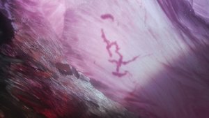

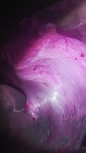

    Ответ:
    Вот пример "работы" одного баллончика. Все трещины в металле как нарисованы. Визуально и под лупу их видно не было :
      218,3 КБ
      41
      206,8 КБ
      40
