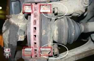

    Тогда посмотри как колодки ходят в направляющих. Я один раз сталкивался что колодка клинила в них.
    На белое не смотри, я красным отметил места скольжения колодок. Видно что их тут уже почистили . IMG_7321.jpg

    Ага, спасибо.
    Это тоже вариант, вполне может быть. Обязательно проверю.
