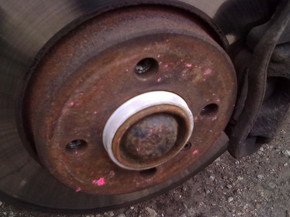

    Сам на той недели нашёл причину аналогичного биения. У меня на летней резине не родные диски и ступичное отверстие на колёсном диске больше. Я ставил всегда купленные пластиковые центровочные кольца Центровочное_кольцо.jpg , но щас они за 6 лет катания подустали и диск не центруется точно при установки колеса. Заказал у токаря стальные.
    У вас на колёсных дисках ступичное отверстие одинаковое или тоже пластик шайбы ставите?

    Не, диски оригинальные, родные, без шайб каких-либо.

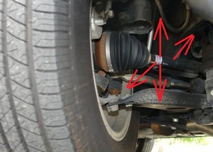

    Я люфт гранат проверяю так (если по бырику проверить:));
    Ложу два кирпича друг на друга и доску (длиной мин. 0.5м толщиной 50мм. мин.) на них ( с каждой стороны под передние колёса). Заехал на этот мини подъём и подлезаю с низу к полуосям и дергаешь за полуоси ближе к шрузам. Если есть люфт его сразу определяешь, толь ко авто должно на нейтральной передачи стоять обязательно и колёса прямо . shrus-3.jpg

    Со шрузами, спасибо за совет.)
    Но их походу, всё одно менять, треск-то есть при поворотах.

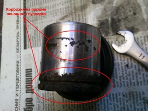

    А когда супорт перебирали смотрели сам выжимной цилиндр в супорте? По ходу корозия на нём клинит его ход. porshen-supporta.jpg

    Цилиндр был заменен на новый, как и все резинки вокруг него, ессно.
    Не знаю почему он не растормаживается полностью, тут видимо только вскрытие покажет...
