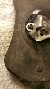

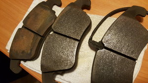

    Такая-же шляпя, как описано выше. Тачка с пробегом 35 т.к. - поменял родные передние колодки. Пожлобился, поставил Брембы 3400, против 5600 оригинал, - ездил мучился, как перфоратор в руках + мыльное торможение. По факту - прилегание колодок менее 50%. Поменял на оригинал, стало нормусик. Как было. Надеюсь диски передние живы остались, как сказал дилер. АЦ Спб - I want to believe!! ))

  15. ilyait
    ilyait Заблокирован
    7 авг 2016
    1.334
    Мальдивы
    A4 B8 TQ FL
    Лана, парни. Брембо - не айс вообще, некоторые скажут - говно. Я сфотал для вас свои колодки, которые были "50% прилегания, перфоратор в руках + мыльное торможени". Наслаждайтесь..
