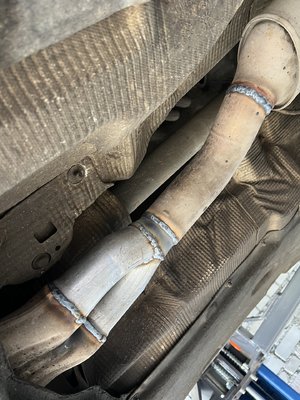

    Короч глушак прогнил, вот заменили этот кусок, стало намного лучше. Но у меня не родной, от эски и экология вырезана.
