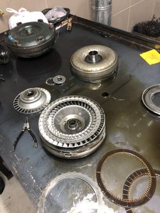

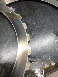

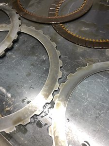

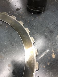

  4. Liveerliben
    Liveerliben Участник форума
    29 мар 2019
    181
    Украина
    Замена фрикционов гидротрансформатора результата не дала - единственное что могу сказать что при повторной замене масла ( прошлая была 8тис назад) Коробка работает как на новом Авто идеально - но по вопросу вибрации ищем дальше- проверка мозгов ( саленоедов) !на фото видно следы неравномерного износа - так же на одном фрикционе надорвано покрытие - так что старт с двух педалей бесследно не проходит !

  7. -HighLander-
    -HighLander- Живу я здесь
    14 мар 2016
    1.708
    Audi Q7 (4M) 3,0 TDI
    Если неравномерный износ - то скорее дело в «железе» а не в «софте». По хорошему бы блок управления с клапанами проверить. Имхо.
