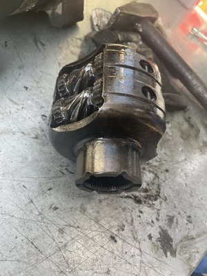

    Здравствуйте друзья!
    Подскажите пожалуйста,уже устал бороться с этой вибрацией
    В общем у меня такой случай,к кому только не ездил и что только не менял все бестолку
    на холодную до 90 градусов вибрации не какой нету а после того как прогреится начинается ужасная вибрация
    особенно это чувствуется в натяг, как будто на стиральной машинке едешь
    А если еще в режиме спорта начинаешь разгон то она еще сильнее
    А из-за всей этой нагрузке страдает ТОРСЕН !!
    Его я уже два раза меня,просто обрывает его масла лил по допускам как и нужно
    гранаты все в норме какие надо поменял,подвестной менял и сразу же отбалонсировал кардан
    но ничего не помогло..
    Другой мастер сказал что вибрация идет с задка по всей видимости задний редуктор
    Заказал задний редуктор на днях должен придти
    Ошибок по АКПП нету вообще
    Вибрация только на горячую
    Особенно когда в спорт режиме её просто калашматит на скорости 4
    Друзья может кто что знает,буду очень благодарен на помощь любому совету
    К КОМУ ТОЛЬКО НЕ ЕЗДИЛ ВСЕ ПРОСТО НЕ ПОНИМАЮТ ЧТО ЭТО ТАКОЕ!
    Спасибо!
    МАШИНА AUDI A6 C6 ALLROUD AUK 3.2

    Нужно посмотреть, какие показания в 002, 003 и 033 группах в двигателе "на горячую" при ХХ не газуя до этого. Но первое что приходит на ум, что-то не так с лямбдами, причем с одной из них

    На днях буду менять задний редуктор может быть от него,короче все подряд меняю можно сказать

    Мб редуктор у вас меняный и не совпадают передаточные числа, изучите внимательно этот вопрос
  14. id98211079
    id98211079 Новичок
    6 апр 2022
    8
    завтра буду менять редуктор,я так понимаю так число передаточное должно быть 32/9?
