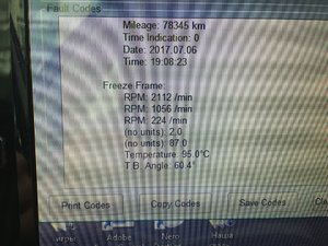

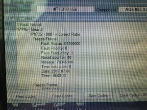

    Вообщем авто ауди 2005 г.в. 3.0 BBJ,коробка 6hp19 Quattro. Пробег 130т.км.Появляется вибрация на горячую (прогретую) коробку при разгоне с места...бывает с 1/2 либо 2/3...ещё бывает на месте при вывернутых колёсах при движении вперёд либо назад...На холодную все нормально ни одного намёка...совсем недавно в жаркий день ушла в аварию...ошибка P0732...скинулась Васей...поехал дальше...как быть?с чего начинать?что под замену?Какие параметры должны быть у рабочей акпп?и в каких блоках смотреть?какие логи снять?Заранее благодарю!

    Это вибрации по кузову от двигателя, а автомат тут вообще не причём.
    Недавно в точности описанную проблему устранял на бензиновой каптиве 2,4 л., а там ручка. Вибрации удалось полностью убрать (при движении на повышенных передачах внатяг) лишь оптимизацией мотора.

    Допустим что подушки ДВС либо трансмиссии,тогда почему только на горячую и ошибка по акпп???как бы дисбаланс появляется???

    Похоже на изношенные фрикционные накладки ГТР.Хотя...,на выворачивание колёс это никак не влияет,на месте.
