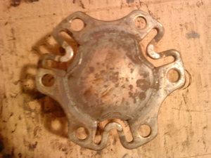

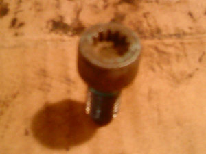

    В общем история вкратце:
    Снял полуось, крепится к выходу из коробки (Multic)
    вот таким образом: (там 6 болтов)

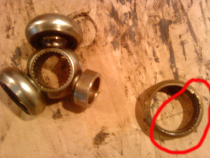

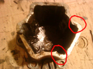

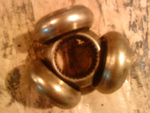

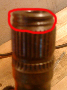

    помыл все, посмотрел, разобрал.
    Сам трипод заклепан в стакане (метки отмечены красным)
    Их или расклепать, или сточить немного напильником (металл не каленый)

    Audi A4 1.8T 2003 г.
    Остается трипоид без стакана на оси. Там стопорное кольцо.
    Сам он легкими, не сильными пустукиваниями сбивается с оси.

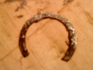

  17. Brodyaga
    Brodyaga Новичок
    4 окт 2008
    29

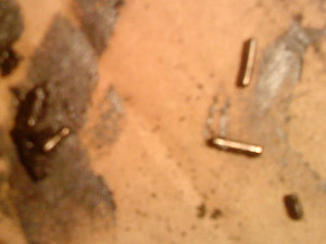

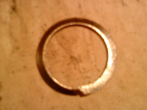

    При осмотре обнаружил, что корпус подшипника треснул, кольцо, которое не дает иголкам выпасть тоже лопнуло, игольчатый подшипник разлетелся, отсюда и вся фигня:
