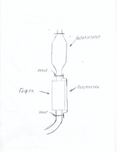

    вот как то так.
      27,9 КБ
      530
  4. sonic_a4
    sonic_a4 Живу я здесь
    25 авг 2013
    4.491
    A6/C6 3.2Q 05г.
    исправный мотор при исправных подушках и правильно выставленном отбойнике - не колбасит... разбирайтесь с причинами, а не их последствиями

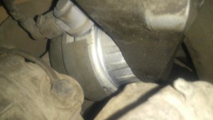

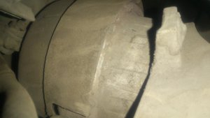

    У меня правая даже не потела, просто села. Сравнил с левой новой - разница примерно в 1 см.

    Вот так это выглядит. Обратите внимание, как расположен кожух на новой подушке относительно корпуса и на старой.
