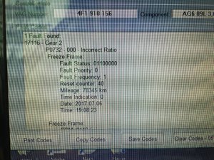

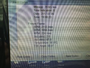

    Приветствую всех фанатов марки Audi!
    Вопрос о наболевшем в этой теме!
    Вообщем авто ауди 2005 г.в. 3.0 BBJ,коробка 6hp19 Quattro. Пробег 130т.км.Появляется вибрация на горячую (прогретую) коробку при разгоне с места...бывает с 1/2 либо 2/3...ещё бывает на месте при вывернутых колёсах при движении вперёд либо назад...На холодную все нормально ни одного намёка...совсем недавно в жаркий день ушла в аварию...ошибка P0732...скинулась Васей...поехал дальше...как быть?с чего начинать?что под замену?Какие параметры должны быть у рабочей акпп?и в каких блоках смотреть?какие логи снять?Заранее благодарю!
    P.S. Скрин мой,это Я про пробег на нем...был поменян щиток приборов у ОД на рейстал...
