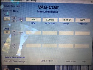

    Если для вас замена ЛЗ..Это и есть вся проверка..
    То это не так...
    Опорное напряжение проверяли.?..Сигнал с ЛЗ прибором смотрели?..
    И ещё..Если мудрит ДМРВ..МЕНЯТЬ ЕГО НАДО ..А не устраивать КОЛХОЗ с ковырянием отверстий на плате И настройкой..
    Извиняюсь за грубость....Весь этот КОЛХОЗ с ДМРВ...Это как использование БУ презерватива..

    Естественно чёрные!..с такими показаниями ...4.50 мс.
    Так что проверяем работу ЛЗ..ДМРВ..ДТОЖ...
    Если сам не разберёшься..
    Данные проверки сюда...

    Хорошо,а сколько примерно должно быть мс?

    Сколько на холостых должно быть время впрыска?
