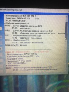

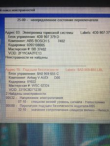

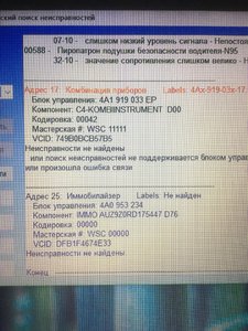

    Наконец то я подключил ваг ком! Вот коды ошибок которые были,что посоветуете?в какую группу зайти?

    Диагностику для "Дигифана" надо делать на запущенном моторе.
    Из того, что видно:
    - проблемы с лямдм-зондом G39 (скорее всего под замену)
    - датчиком температуры всасываемого воздуха G42.
    - Клапан холостого хода пытается удержать обороты, но ему не хватает пределов регулирования (возможные причины: подсосы воздуха, неадекватная работа датчика температуры всасываемого воздуха, неправильное зажигание, отсутствие сигнала с лямда-зонда)
    О какой стабильно работе двигателя на ХХ можно вести разговор?

    Лямбда менялась,рхх я часто отключал

    Судя по вашему скрину, лямды вообще нет.

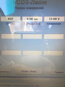

    Почему в измерительных группа все одно и тоже ?
  16. Рулет
    Рулет Новичок
    23 авг 2018
    86
    Ауди а6 с4 2.0 авк
    Показывает время впрыска,а угл,лямбду,рхх,датчик детонации?

    Включи графику, может там есть изменения. А вообще протоколы по К-L линиям не очень шустрые.
