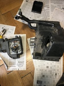

  19. Рулет
    Рулет Новичок
    23 авг 2018
    86
    Ауди а6 с4 2.0 авк
    Разбираю дмрв и рхх,пока что вот так ,дальше покажет полный разбор
  20. Woffka
    Woffka Старожил
    9 апр 2011
    12.967
    Казахстан
    A80 B4 ABT 2.0 92г
    Следующий вопрос будет - насколько накрутить пружину расходомера. )))))))
    Паря, не мешай машине работать. Расходомер, вообще-то, штука тонкая... И дорогая. ))
