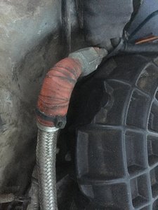

    Инородно будет смотреться. У меня более штатно и цена одного хомута радует))

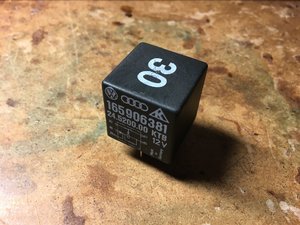

    На абк смотреть нечего: реле 30 (спереди справа у ног) откручиваешь пару винтовка порога, а затем накладку, сдвигаешь в проем. Регулятор холостого хода ( тупо промыть очистителем карбюратора). Датчик температуры охлаждающей жидкости (синий) измеряется сопротивление между контактами и сверяется по таблице. Наша любимая лопата.. . Виновница большинства траблов... Описания проверок полно

    Инородно-да. Зато ни каких резов. 3 мин. делов... и все готово! Хотя и в « штатности» хомута я сомневаюсь. ИМХО

    Хомут не штат, согласен. Просто представил эту твою намотку )) Ну у меня так:
    И держит отлично.

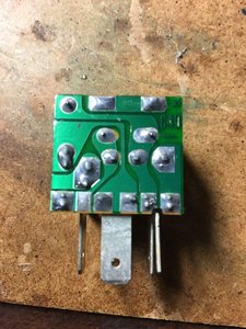

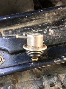

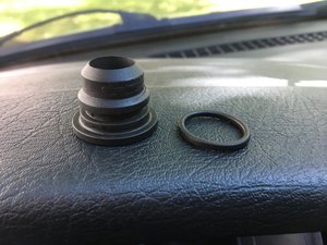

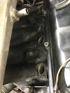

    Снямал рампу с форсунками,заменил регулятор давления ,колечки на стаканах и форсунках,промыл форсунки,все собрал,поставил на свои места,перебрал систему вкг.двс работает ровно но вибрирует все равно.До этого я снимал дросельную заслонку чистил.все датчики проверены(рабочие),компресия замеряна(впорядке),реле 30 пропаял(ножка одна все таки болталась).Вот остались вопросы по зажиганию и метками грм,но это наверно поеду в мастерскую.Вопрос:дз надо адаптировать после снятия?и как она работает без адаптации???

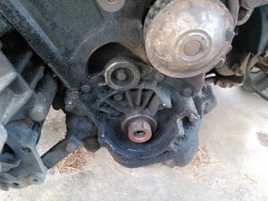

    Выставь метку на шкиве колена.
  15. Рулет
    Рулет Новичок
    23 авг 2018
    86
    Ауди а6 с4 2.0 авк
    А если он неверно поставлен?
  16. Al-wagen
    Al-wagen Захожу поудивляться
    27 май 2013
    5.542
    Алтайский край
    Красненькая
    Его неверно не поставить, он с выступами на внутренней стороне, куда шестерня ГРМ вставляется и прикручивается. А та - к колену. Все собирается в одном положении.

    Я сегодня вырезал этот шланг полностью и поставил новый на хомутики
