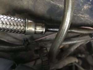

    Пропаял ,может и стало меньше трясти но все равно тряска есть,еще заметил что шланг на топливном фильтре мокрый,это как то ремонтируется?

    Заменой.

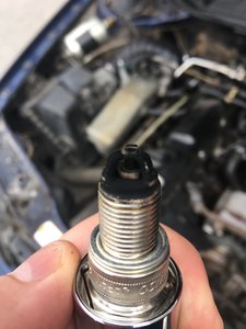

    Свечи/бегунок/в-в провода хоть менялись когда? Фото свечей - в студию.
    Фото крышки трамблёра (с внутренней стороны) - в студию.
    А так-то - я бы расходомер проверил. Не зря же свечи черные.
    Таблица зависимости выходного напряжения расходомера от оборотов движка находится в инете по первому клику.
    И да, при измерениях следует помнить, что штатный тахометр врёт.

  9. Рулет
    Рулет Новичок
    23 авг 2018
    86
    Ауди а6 с4 2.0 авк
    Крышка и бег
    Крышка и бегунок новые,провода не знаю,сегодня купил прокладки на форсунки ,завтра буду менять,попробую еще пооверить дпдз

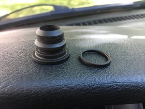

    Снял рампу,форсунки,на форсунках колечки поменял,а на стаканах форсунок ненашел таких,стакан свободно заходит в блок от сюда наверное и воздух подсасывало,теперь надо искать колечеи в евроавто сказали заказывать надо,одна шт будет стоит 300р!!вот незнаю что делать,они чем то отличаются от бензиновых и масляных колечек такие я видел по 50р,может у них за 300 такие же а может и нет..

    B4 AAH quattro 92г, В4 АВК Avant95г
    Туда ВАЗ подходит. Или газ

    Цена этим колечкам-копейка. Когда собираюсь сдергивать форсунки- заказываю с запасом на 2-3 замены (на форсы по 2 и по 2 на стаканы). Плюс пару стаканов ( если вдруг сломаю). Откуда такие цены в Евроавто я Х.З.

    Там обычные резиновые идут?не какие нить срециальные?

    Ремонтируется. Срезается аккуратно зажим, снимается шланг с трубки, отрезается часть шланга(около 1см), шланг на трубку и зажимается хомутом . Все держит отлично, езжу так 2 месяца на КЕ.

    Да какие бы они ни были, 300 р. за штуку-это грабеж. https://yulsun.ru/price/office-330/026133557A/VAG тут упл. кольцо на стакан моей машины. Не думаю, что на твою намного дороже.

    coupe/aad 2.0 91г
