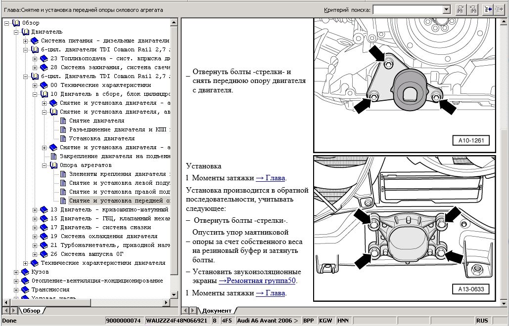

    Дело было в опорах двигателя? Переднюю опору менял? Как она должна быть, висеть в воздухе или лежать?

    Передняя должна висеть в воздухе.
    У меня вся вибрация прошла после гильзовки и переборки двигателя :)

    "Регулировка" переднего демпфера двигателя для V6.
