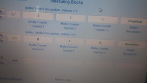

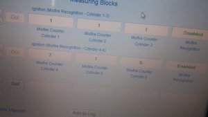

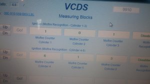

    Доброго времени суток всем. С наступившим Новым Годом. Меня замучила уже вибрация на холостых. Проверил все. Может Гуру еще что подскажут. Проверили компрессию - 13.5 везде. Лазили эндоскопом - все чисто, задиров нет. По фазам примерно такая картина: 0,8; 1,0; 3,8;0,9 - точные цифры не помню, но что-то около. В одном 3,8 - 100%. Но у меня подушка двигателя левая с небольшими потеками коричневыми. Я так понимаю - ее под замену. И еще, в группе измеряемых величин в 15-16 блоке смотрели пропуски.
    Что это? Свечи? Или катушки? Свечи менял в марте - проехал около 20-25000 км. Форсунки летом заменил все.

    И еще - был пропуск по 6 цилиндру. Катушку туда поставил другую, а свечу переставил на 4. Соответственно, с 4 - на 6.

    Я нашел причину-заменой подушек все лечится. Но изначально я проверил всё-свечи, катушки, компрессию, задиры, лямбда, потом выяснил, что подушки сели.
