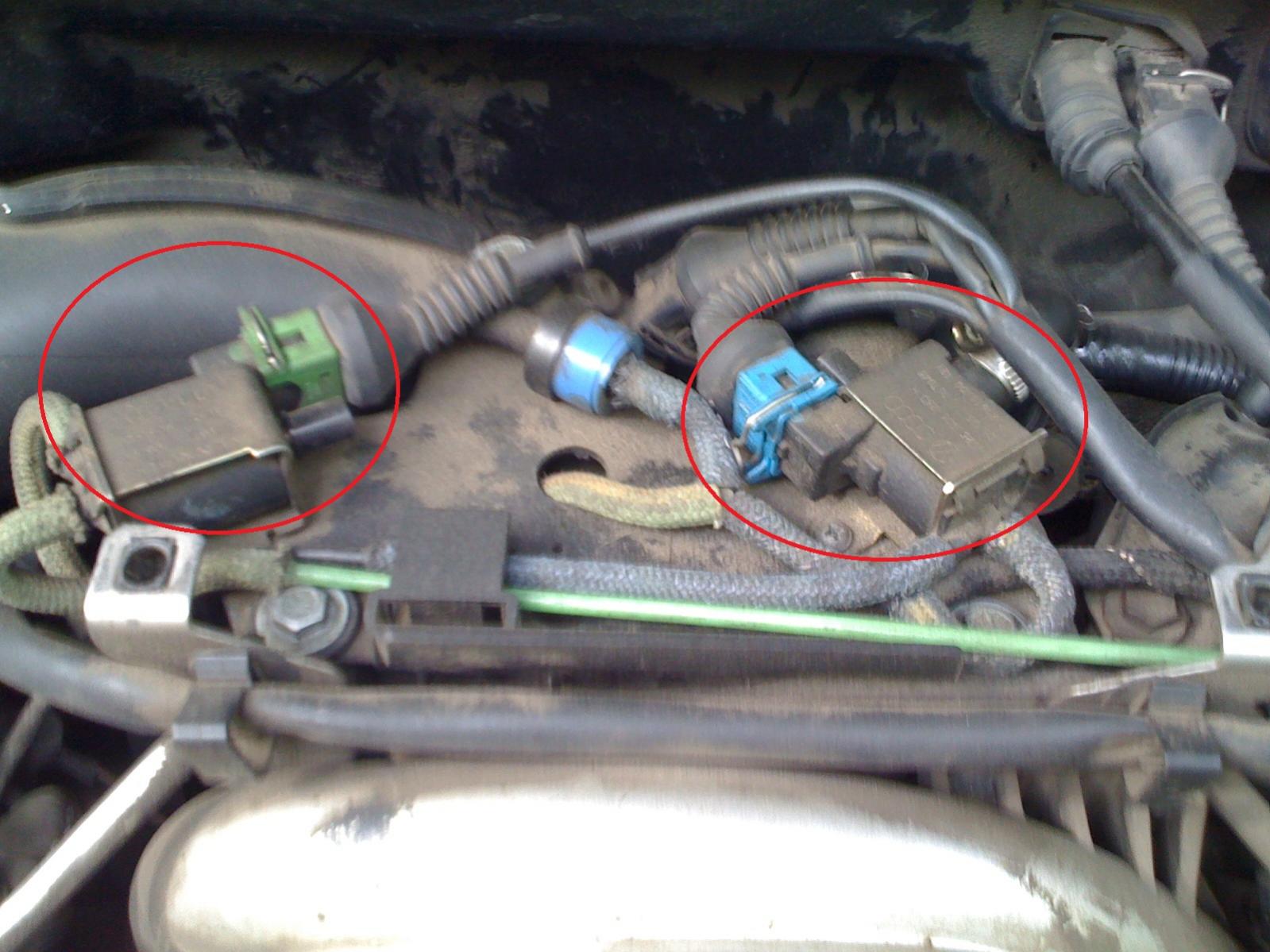

    Ну что, удалось решить проблему?
    И кстати, может скажет кто, что это за приблуды такие?

    немного исправлюсь. На вложении отметил.

    левый- открывает клапана продувки катализаторов на выпускных колекторах
    правый- управляет лягушкой на впускном колекторе, поворачивает флейту в нем...
    оба берут вакуум из синей груши стоящей(аккумулятор разряжения или как его...) под левым передним крылом.
