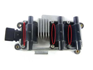

  17. ZAP
    ZAP Bad e-mail
    22 сен 2015
    18
    A6/C5 2.4 98г.
    #197 ZAP, 29 мар 2016
    Моя проблема, возможно, кабели. Я постараюсь с новым и сообщит результат. Теперь было темно и посмотреть, как светиться некоторые из кабелей.Также показывает, что святой и катушки в гнездо, где контуры изображения.
  18. dimka80b4
    dimka80b4 Редко здесь
    25 май 2012
    2.696
    Калужская обл.
    Allroad A6C5 2.5TDI
    свечи, провода, ВВ, ну возможно сам модуль, было такое
