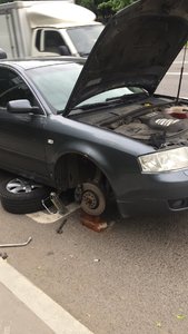

    Вот результат поездки по автосервисам!, вчера на ходу открутился рычаг нижний кривой!, хорошо что пробка и скорость не большая!!!, походу плохо затянули гайку, после поезал к ним и они долго извинялись, а так каждую ночь еду домой и до 160 км/ч поднимаю

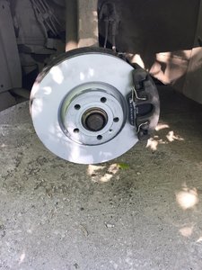

    Поставил перед зимерман, колодки АТЕ , на руле виляние исчезло!!ура!, но теперь походу сзади идёт вибрация, купил диски ате и колодки, завтра буду ставить
    Не покупайте диски мейли!

    Зимерман хорошие, себе брал на перед с дырками.

    Так когда менял были в наличии только мейли!, да и на 1.8 т ставил тож их и все норм было, а в этот раз чет ваще гомно!
    Посмотрим что зимерман скажет), хотя цена у них тож норм 3350₽ за 1 шт
