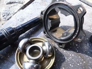

    Прошу совета по своей проблеме. Летом появилась еле заметная вибрация, грешил на резину, но потом поменял на новую зимнюю Гиславед, отбалансировал, но вибрация не прошла. Мыл диски. Начинается с 90 -100, добавление газа или сброс не влияют, вибрация однотонная. Сейчас начал замечать что и при торможении вибрирует. Начитавшись форума, погрешил на трипод, снял правый, разобрал, все в идеале. Пыльник цел, смазка есть, износа вообще нет. Единственное, выходной фланец коробки, к которому крепится трипод, немного люфтит. Левый привод почти не имеет люфта. Да, еще присутствует гул откуда-то спереди. Люфта в подшипниках нет. Может кто что подскажет? Еще добавлю - дергал кардан в районе подвесного - люфта тоже нет.
