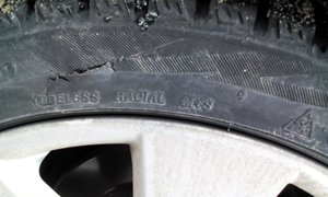

    У меня такая ситуация: машину взял недавно, неделю ому назад. В прошлую субботу прошел 600 км. по трассе, никаких вибраций и тому подобного, одни положительные ощущения от разгона и динамики. В воскресенье съездил на мойку (это как раз был последний день плюсовой температуры у нас), после этого еще покатался по городу, местами по снежно-ледяно-грязевой каше(( На следующий день по пути с работы (уже приморозило) на довольно хорошем и гладком участке дороги придавил педаль газа...и на скорости примерно около 100 км/ч почувствовал вибрацию по всей машине (мелкую дрожь), отдающую немного и в руль и педаль газа. На малой скорости ничего подобного...Диски - 18, резина - 245/40 уже подуставшая, но ведь буквально несколько дней назад машина шла на высокой скорости идеально! Пока грешу на замерзшую грязь и наледь на внутренней поверхности дисков. На мойке реально керхером под давлением промыть диски??

    Промыл с утра диски. Прокатнулся. Не помогло, мелкая вибрация после 90 присутствует, хотя в меньшей степени, как показалось. Резину осматривал - вроде шишек нет. Правда, на задней левой покрышке неплохой такой порез боковой, до корда достало, пока ищу на замену покрышку. Попробую еще сегодня вечером на другой дороге)) Есть вероятность, что из-за пореза такая котовасия?
    Вот фото пореза этого((
  11. Deiman Hill
    Deiman Hill Старожил
    1 мар 2012
    12.947
    не думаю!!! После покупки балансировку делали??? если нет сделайте, проверте давление, если не поможет то вперед на диагностику!!
