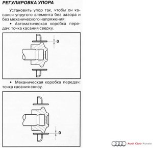

    Морковку (переднюю опору)имею в запасе уже давно,как она стоит проверить можно без съема морды?

    У меня механика. Была вибрация мелкая даже при новых оригинальных опорах двигателя. Когда я поменял опоры коробки (старые были целыми) вибрация пропала. Так вот... старые опоры коробки (гидроопоры) при попытки промять их еле шевелились - настолько усохла и застарела резина.
    И стоило бы посмотреть опоры двигателя.. даже если они не вытекшие, может быть оторвана шпилька от самой резины (чаще вроде правую рвет).

    Включи драйв на ручнике, выйди потрогай, свободна ли она или зажата. До нее рукой снизу дотянуться можно, только вот если защита картера есть, то хз.

    открыл капот ,товарища посадил за руль и стал на****ать)
    включаем D двигло приподымается на глазах 0-0 включаем N опускается...
    передняя опора алес капут?все верно?)

    Ну да

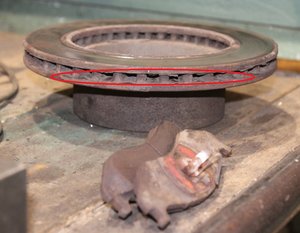

    Все что крутится на 110 км и может. Личный пример, была не большая вибрация после 80км. поменял передние тормозные диски и вибрация пропала!
    Спустя года 1,5-2 опять стала появлятся, при замени наконечников рулевых решил сбить окалины с тормозных дисков 21102112555729223dcdce2.jpg и опять блаженство. Теперь всегда при снятие колёс попутно сбиваю окалины.

    Тоже так делаю, чищу всегда всё металлической щёткой до блеска.
    Диски, ступицы и всё вокруг них.
