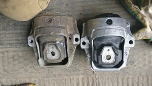

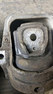

    Всем привет. Вчера заменил правую опору ДВС, была вибрация при нажатом тормозе и скрип при движении по неровной дороге на малой скорости. Визуально по опоре было не видно что она умерла...как потом рассмотрел, двигатель просто сидел на отбойнике и вибрация передавалась на кузов и соответственно опора не обеспечивала гашение колебаний...

    как не видно!? она же порвана))))

    А не видно, пока не снимешь) Снизу из за щитка отбойника трудно определить в каком она состоянии. У меня она уже была сухая и как казалось просто грязная. Насторожило, что до отбойника очень маленькое расстояние, не как с правой стороны. Поэтому заказывал новую и не пожалел, правильно сделал. Новая подушка обошлась 3000 делал сам...считаю очень бюджетно получилось)))
