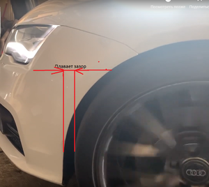

    Я щас ещё раз внимательно посмотрел ваше видео где на 20 дисках на стенде и с 23 по 27сек. отчётлива видна как колёсный диск вместе с покрышкой гуляет как будто яйцом. Видно даже по зазору между покрышкой и крылом.
    Вывесите авто да проверьте колёса на первой передачи, посмотрите внимательно! Моё мнение осталось прежним что что то со ступицами не то.!
    Сами ступици у вас остались старыми и возможно что они всему причина.
  15. quattrosens
    quattrosens Старожил
    21 сен 2010
    17.154
    Франция
    Браво, у меня такое было овализация покрышки !
