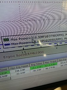

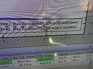

  18. Pioneer100
    Pioneer100 Новичок
    21 авг 2013
    73
    A7 45tfsi 4к 2019
    Все ступицы я прокрутил с помощью индикаторной головки. И диски и резину тоже. Все в идеале.
    Поеду опять на стенд и попробую оси отдельно покрутить и хотя бы понять с какой оси идёт вибрация....
