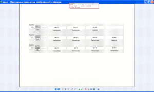

  9. turasovnm
    turasovnm Новичок
    28 сен 2005
    86
    АУДИ .- А4 АМВ 18Т квадро
    Вроде нормально(см. картинку). Машина с улицы(-6)., дальше постепенный прогрев.

  12. melkon
    melkon Суровый диагност
    21 сен 2005
    27.088
    Tuareg NF 3.0TDI на пневме.
    Чет как то 82 гр на выходе из радиатора при-6 за бортом не многовато ли ? 132 группу посмотри - что там в таком режиме , а еще лучше лог 131-132-134 записать .
  13. dima2222
    dima2222 Старожил
    11 ноя 2005
    4.313
    А4 8Е quattro
    ну на стоящей машине может и нормально ??? А 33 на впуске ?
  14. melkon
    21 сен 2005
    27.088
    На стоящей машине у нас термостат закрыт в 80 % времени ,тем более зимой ... А тут 16 % открытия и дельта по темп ОЖ всего 14 гр :uhoh:

  16. turasovnm
    turasovnm Новичок
    28 сен 2005
    86
    #56 turasovnm, 24 дек 2009
    Влад имашина стояла на улице , потом ее загнали в бокс , завели и подключили вагком.Она прогревалась в теплом помещении , на выходе с радиатора температура оставалась практически нулевой до открытия термостата(99гр), потом, по мере прогрева радиатора температура поднялась до82 гр.Греть пришлось долго( время не замечал).В 032 -( снималось в это же время)- первое окно-0,6%; второе - 0.0%.
