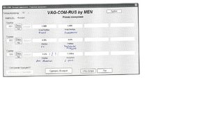

  18. turasovnm
    turasovnm Новичок
    28 сен 2005
    86
    АУДИ .- А4 АМВ 18Т квадро
    Владислав вот картинка , снято на ХХ. В 033 в первом окне от
    -1.6 до 2.3 - скачет.
      103 КБ
      176
  19. dima2222
    dima2222 Старожил
    11 ноя 2005
    4.313
    А4 8Е quattro
    Повагай температурные датчики - посмотри показания. У меня похожие симптомы были.
