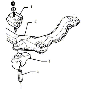

    Еще немного снизить вибрацию удалось, выставив одну криво стоящую подушку параллельно двигателю. Сейчас вибрация ощущается гораздо меньше.

    Ответ: Вибрация!?Давайте покончим с этой проблемой раз и НАВСЕГДА!
    privet!
    4to zna4it parallelno dvigatelyu? prorezyami v podushke prodolno dline avtomobilya?

    Да, прорезями продольно длине автомобиля.

    Pipayev,
    т.е. грубо говоря - ты повернул подушку на 90 градусов вокруг оси?
    ну тогда подушка может быстро просесть...
    вроде, тогда правая сторона правой опоры должна отогнуться, т.к. ось подушки стоит не полностью перпендикуларно нагрузке мотора, или я не прав?
    на левом повороте стало сильнее вибрировать, ниче не задевает?

    Нет, я поворачивал не на 90 градусов, просто она стояла немного наискосок градусов на 10. А прорезями вдоль автомобиля они стояли у меня всегда... На поворотах ничего не вибрирует.

    ни хера се...
    так ведь на любой картинке с книжек по ауди они (прорези)стоят перпендикулярно мотору, т.е. поперек движению автомобиля...
    посмотри рисунок,там все видно

    В натуре... так и стоят... В моем положении, я так думаю, двигатель менее жестко закреплен относительно сил, возникающих при угловом ускорении.... В следующий заезд на яму поверну как надо.

    че то я не понял...
    твои подушки сейчас стоят как на картинке и ты хочешь повернуть на 90 градусов??? :shock:

    Нет, они у меня сейчас развернуты на 90 градусов, не как на картинке.

    ну вот преверни их как положено, думаю все получится, т.к. в твоем случае подушки деформируются и вибрация передается сильнее.

    Нет, они стоят сейчас развернутые на 90 градусов по отношению к тому, что нарисовано на картинке.
