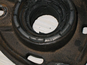

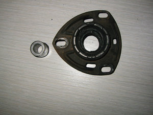

  10. teplopro
    teplopro Участник форума
    14 фев 2011
    479
    A6 Avant '96 2.5TDi (AEL)
    #30 teplopro, 23 ноя 2011
    заменил только что опору... совсем другое дело :) до замены думал, что пришло время менять аммо, а теперь вижу - еще полетаем :) вобщем - стало тихо. стуки ушли. для замены потребовались: головка на 17, ключ на 22 и шестигранник (вроде 9). аммо оказался у меня масляным (т.е. шток вверх сам не вылазил). совместить расстояния между шпильками и штоком не получилось. фото снятой опоры ниже.:shock:
    ПС честно говоря, я сэкономил в этот раз на опоре. поставил "TMMEN group". посмотрим сколько отходит.
