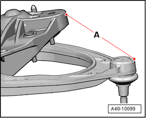

    В каком положении затягивать? Или расстояние в см от опоры?

    155 мм.
    Его гайки (боковые) - 50 Нм+90 град.

    155 мм, это от шаровой до линии опоры? Картинку можно?

    Понял, Спасибо!
