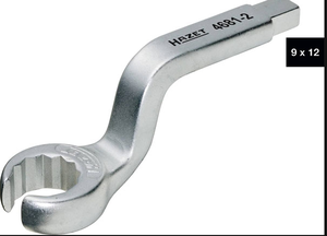

    Спец ключом выкрутить лямбдe. Уточните Плиз : что за Спец ключ для Лямды.
    P.S. Все нашел.

    9 дек 2014
    223
    Q7 4.2 FSI 2006г
    да, у меня такой же накидной-разрезной ключ им не смог, с левой стороны думаю с головкой получилось бы но с правой точно нет!

    Ключ не могу ни где найти все под заказ ((( ехать через неделю и что делать? на такой лямде рулить , оригинал лежит в багажнике. Совет нужен.
