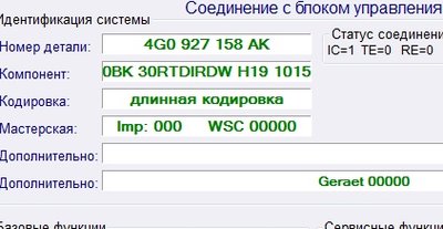

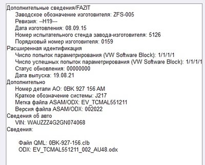

  5. veild
    veild Участник форума
    11 фев 2010
    453
    увы не понимаю где это прописано

  6. Melkon&Ratkov
    25 фев 2014
    8.738
    #6 Melkon&Ratkov, 18 авг 2023
    У вас последняя из доступных для вашей АКПП (1015) . Есть еще 1005 и 1009 ...
